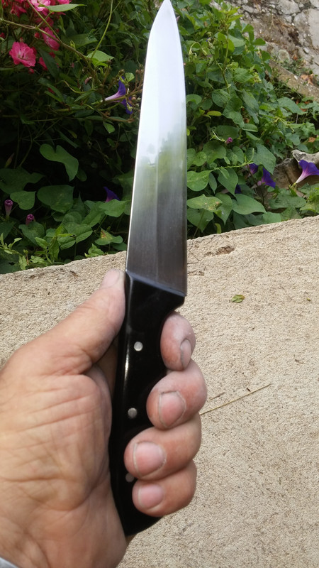

Моите първи ножове Николай Иванов
Въф форума "Вижте какво и как направих!" се показват галерии със снимки на ръчно направени ножове, дръжки, кании и всякакви аксесоари за ножове от членове на форума. Покажете какво сте направили тук!
Re: Моите първи ножове Николай Иванов
Изглежда много добре. Дай кании.
Още не съм стигнал до канийте,но скоро ще се пробвам.

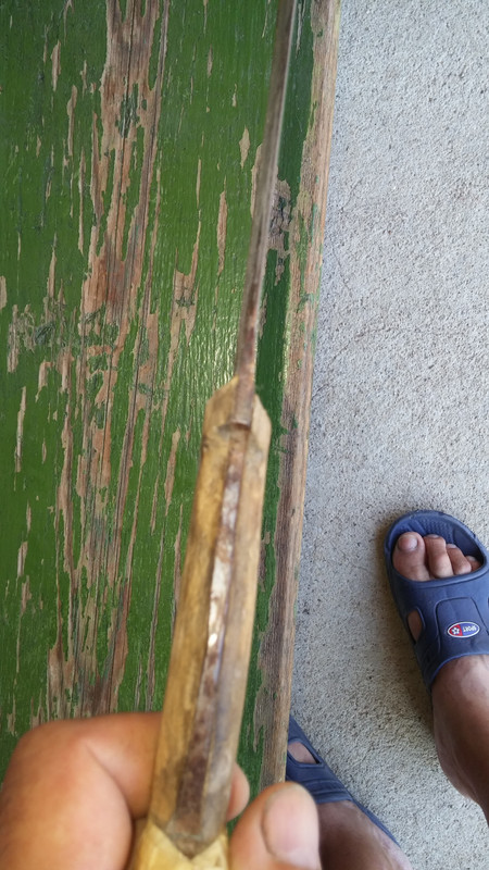

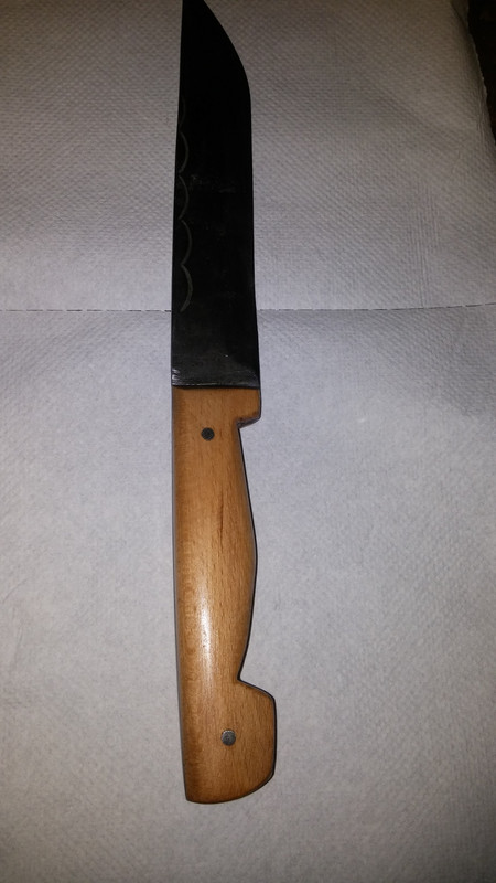

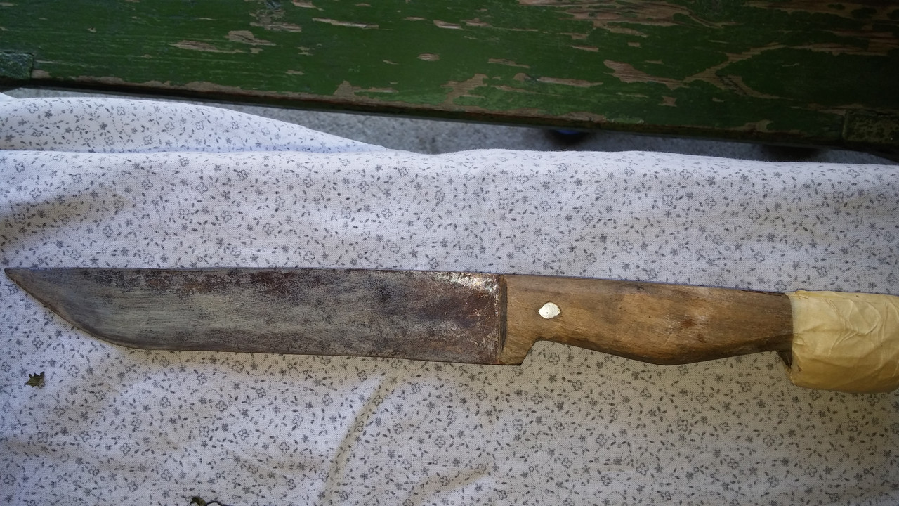

Здравейте, искам да ви представя един възстановен от мен нож. Ножа попадна при мен в много лошо състояние-много ръждясал, силно затъпен и със счупена дръжка. Почистих и възстанових острието и му направих нова дръжка от бук. Ножа не е нещо особено, но собственика му е доволен от новия му външен вид, защото е ценен за него.

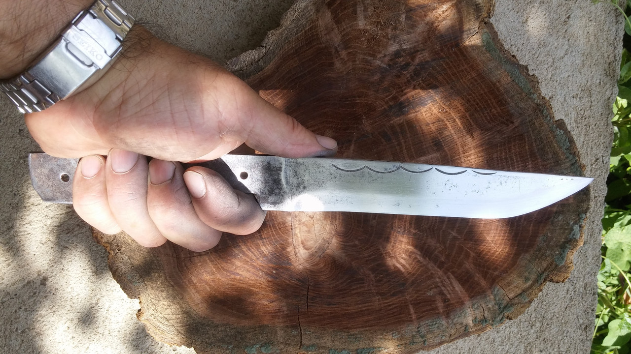

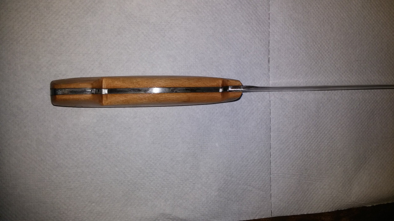

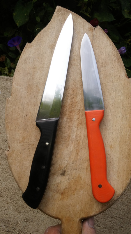

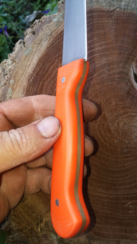

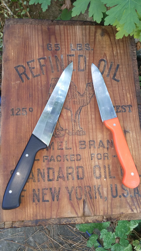

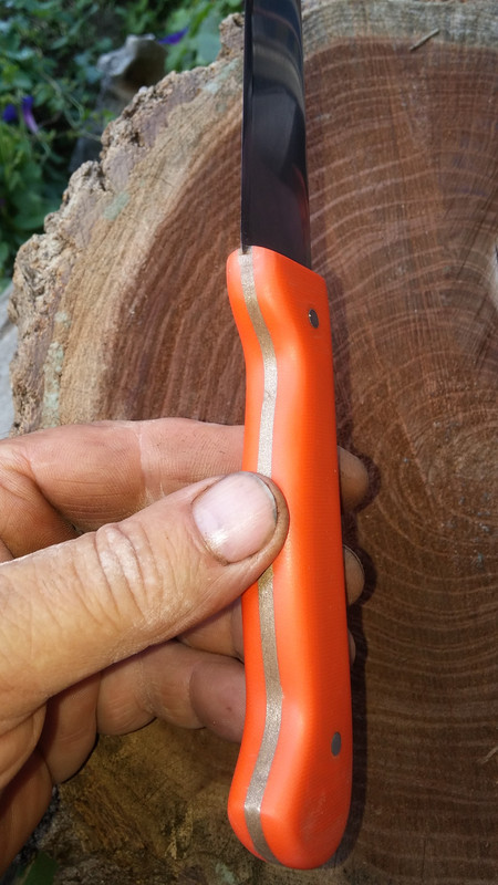

Здравейте,искам да ви представя два кухненски ножа от Triple layered blue paper steel(ламинирано с неръждавейка Аогами,което е сърцевината с дебелина 1 мм и неръждаем ламинат по 1.25 мм на страна).
Малко предистория за избора на стоманата.Поради безмилостното отношение на жените към ножовете-като рязане върху порцелан,отваряне на буркани ,опити за забиване в теракота на пода,както и други издевателства съм пуснал за употреба два нискобюджетни ножа на КАИ.Първият е високо въглеродна неръждавейка с неизвестен състав,острие с дебелина1.8 мм,с лек конвекс идеално полирано-лесно се точи,лесно се затъпява,лесно се подбива върха при падане.Вторият е високовъглеродна ламинирана карбонка с неизвестен сътав,острие с дебелина 2.8 мм,с плосък скос и минимален вторичен скос на режещия ръб-сравнително лесно се точи и държи много дълго време ряз.В този нисък клас предимствата на карбонката са много големи,като дори в корозионоустойчивостта се доближава до неръждавейката,защото е уязвим само незащитения режещ ръб.
Първоначалната ми идея беше да изкарам два ножа с максимална дължина на остриетата от шина 350х33х3.5мм с Японски тип набита дръжка,за която Японците твърдят,че е най-функционалната,но според мен основното и предимство е лесната изработка и подръжка на острието.С насрещно разкрояване успях да извадя две остриета 170 и 115 мм с опашки по 70 мм.Проблема възникна отново от женската част,която твърдеше,че не са обезопасени остриетата и се порязват при работа с тези ножове.Наложи се да мина на Фултанг конструкция,като за целта удължих опашките със заваряване,но изникна друг проблем с малката им ширина за избраните европейски дръжки.Не ми се заваряваха допълнителни шини и реших въпроса със запълване на кухината между чирените и корема на опашката с металпластик за черната дръжка,който е тъмносив до черен и бронзпластик за оранжевата дръжка.Недостатъка на новия вариант е изместването на линията на неръждаемите пинове към гърба на ножа,поради тясната опашка.
Ето и данните за двата ножа:
Голям
Острие 170х30х3.2 мм
Обща дължина 300 мм
Плосък скос,с минимален вторичен скос на режещия ръб.
ТО-Тинко,пинове Ф4 неръждавейка,чирени G10.
Малък
Острие 115х27х3.2 мм
Обща дължина 240мм
Лек конвекс с минимален вторичен скос на режещия ръб.
ТО-Тинко.пинове Ф4 неръждавейка,чирени G10
Ако геометрията на острието,режещия ръб,термообработката и заточването са оптимални,то ножовете могат да се доближат до качествените ножове от тази стомана.Това предстой да се разбере при бъдещата експлоатация и подръжка.
Има какво да се желае по дизайна.Например можеше да заоблиш чирените в началото на дръжката,да не седят така право отсечени и на черната дръжка можеше да се постараеш нитовете да са във центъра на дръжката.Общо взето визуални забележки
За чирените си прав,но нитовете няма възможност да са по-отдалечени от гърба,защото опашката е широка 15 мм.

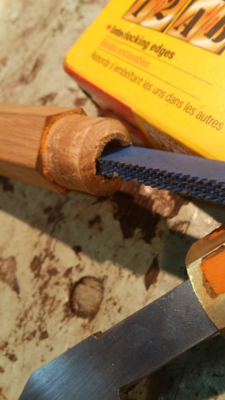

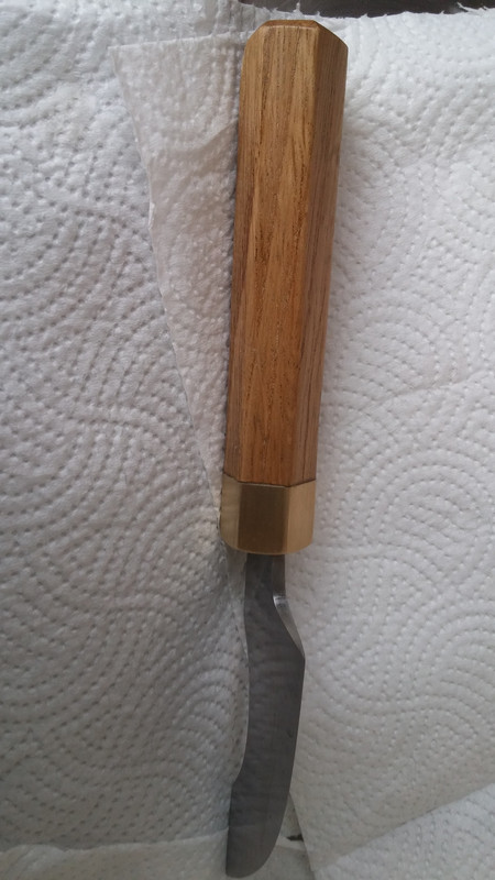

Оригиналът на този Японски скинър,който подарих на мой братовчед е от Аогами Супер с овална дръжка и поради добрите отзиви реших да направя копие от 80CrV2 с шестостенна дъбова дръжка.
Данни: Дължина на острието 90мм-едностранно заточено с 3-4мм вторичен скос,дебелина 3.8мм,дължина на дръжката с гарда 125мм. ТО-Тинко. Изработката на самото острие не беше кой знае какво предизвикателство за разлика от дръжката,защото разполагах със струг,дъбово трупче и две бронзови гайки от тръбна арматура.Престъргах трупчето на диаметър колкото външният на шестограма,след това разпробих едната гайка на диаметър с 2мм по-малък от вписаната окръжност на шестостена.На този диаметър престъргах шийка на трупчето,така че да се нанизва много плътно гайката на нея.От другия край на цилиндричното трупче престъргах технологична шийка с диаметър по-малък от средния на резбата,за да се навива плътно другата гайка на нея.След това залепих на всяка страна на двата шестограма парченца клингерит с еднаква дебелина надвишаващи външният диаметър на шестограма.Целта на тези парченца беше да центровам ъглово двата шестограма и да гарантирам правилен шестограм на дъбовата дръжка,която се получва с шкурене на всяка страна до изтъргване на клингеритните подложки.След оформянето на шестограма отрязах технологичната шийка заедно с набитата и гайка.Пробих глух осев отвор Ф10мм в дръжката,колкото беше полуглухият отвор на бронзовата гайка-гард.След това направих импровизирана прошивка от 5бр залепени тесни листи за ножовка,чийто гръб скосих към края,за да мога да разстъргвам двата канала в дръжката до свободното нанизване на опашката на ножа.Японците разпробиват два застъпващи се осеви малки отвори,така че опашката да се нанизва свободно без допълнителна обработака на отворите.Монтажа е заливане на отвора с епоксидна смола и нанизване на острието до ограничителния упор.Дръжката е обработена с ленено масло и пчелен восък.
А удобна ли е шестостенната дръжка в ръката. Защото съм ползвал японска осмостенна и овална дръжка и са супер удобни. А идеята за тези гайки ми хареса, дори ако се остави и задната ще е още по-добре, а и по-здраво. Иначе ножът е много интересен, поздравления!
Усеща се удобно в ръката,но осмостена би бил по-добре.Жалко.че няма осмостенни гайки.

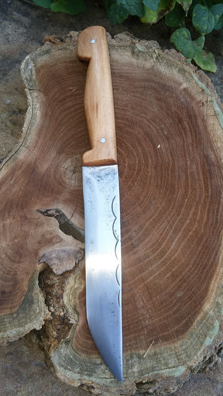

Здравейте,искам да ви представя комплект ловни Японски ножове заедно с цъвтежа на Японската вишня.Оригинала е изработен от ковано Аогами Супер оксидирано и е неоправдано скъп за сложността и материалите от които е изработен.На мен ми се струва на щампован на горещо,защото шината от която е изработен прилича на нашата рифелна ламарина Ст45.Тук възниква и предположението,че или майстора е много „вървежен“ или комплекта е много функционален? Ако е функционален,дръжките може да са навити с паракорд,нанизани или фул танг.Изработеният от мен комплект е от шина 80CrV2 с дебелина 3.8мм,като всеки нож е с дължина 200мм от които 80мм острие с едностранен скос и минимален вторичен.ТО –Тинко.Дръжките начуках на студено,но ефекта е повече декоративен отколкото практичен.

Определено има подобрение в дизайна и изработката на последния ти нож
Благодаря.Има още какво да се желае,но се надявам с времето да се получи.
