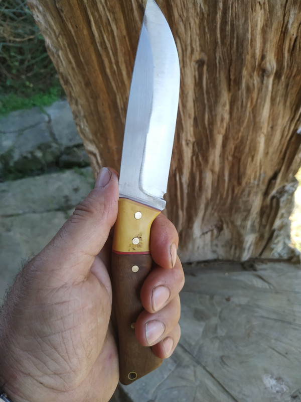

Re: Моите първи ножове Николай Иванов

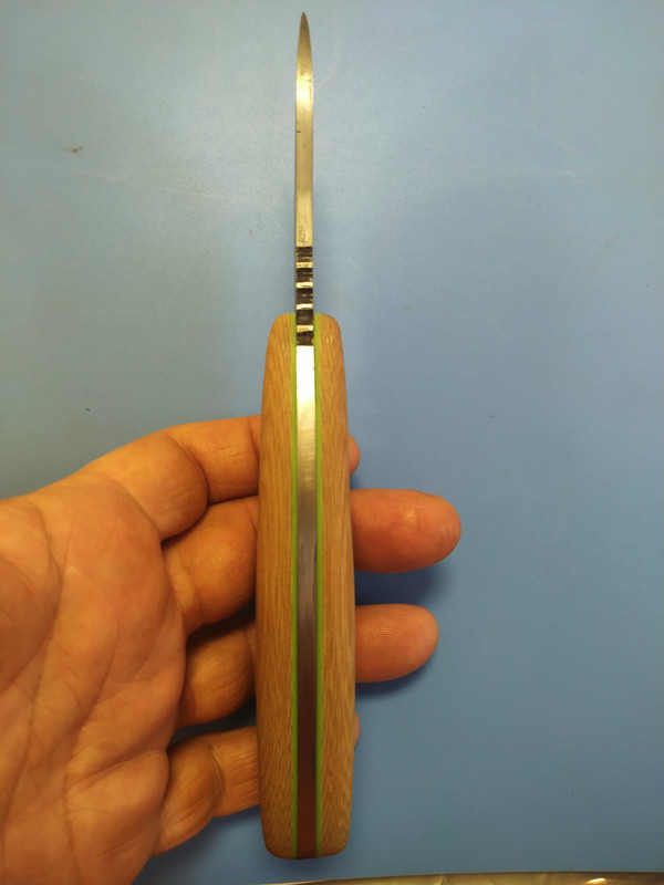

Всъщност този и три други ножа чакаха за дръжки от шест месеца.През това време приятел на сина ми хареса модела,но искаше с 20 мм по-дълго острие.Стана така,че втория нож изпревари прототипа.Собственика казва,че си го ползва с удоволствие в кухнята и за туризъм,макар че може да се ползва и за ловен.

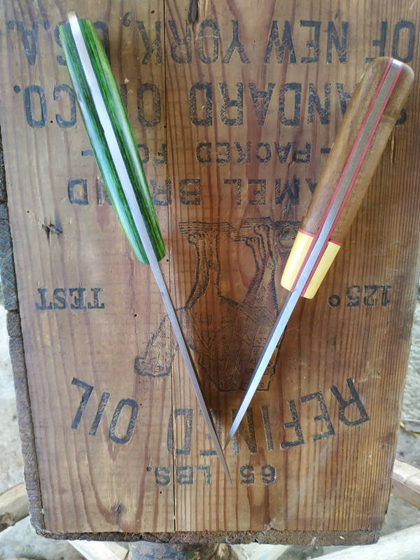

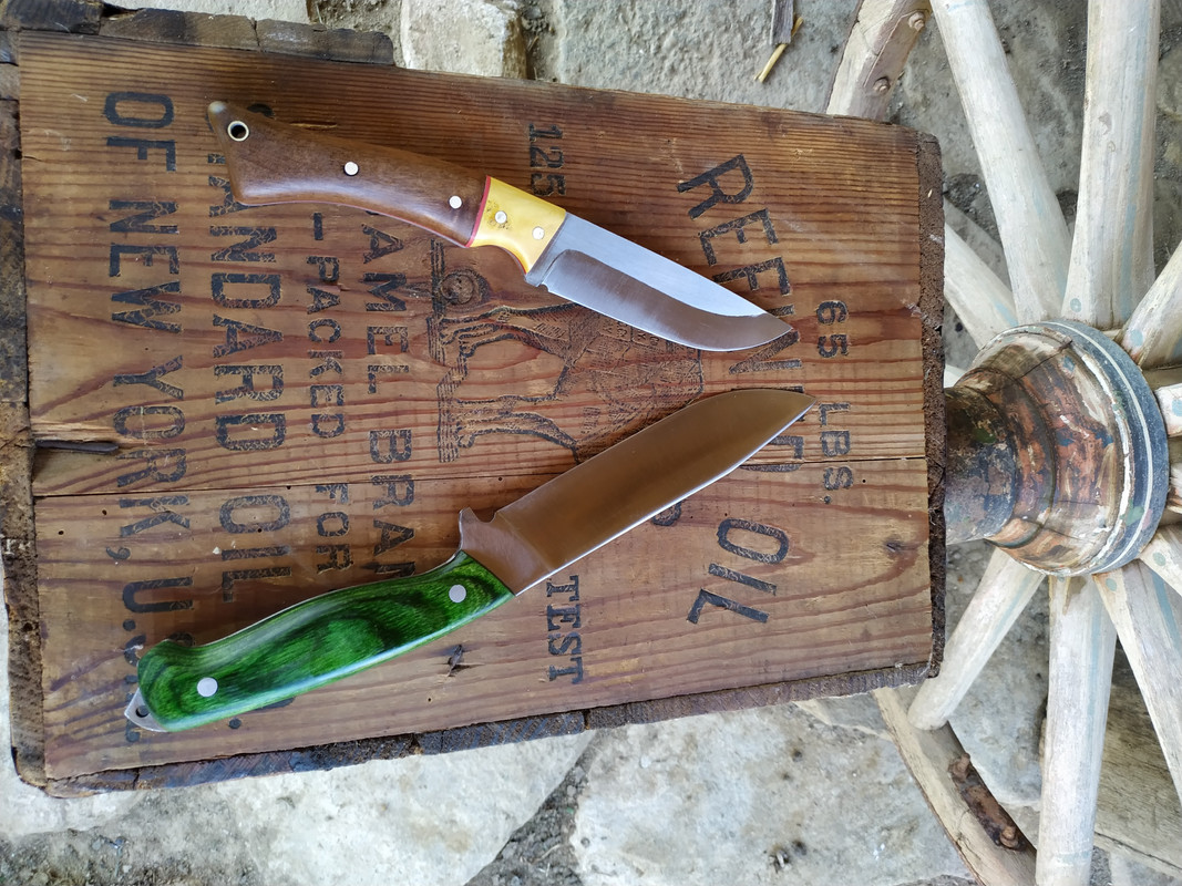

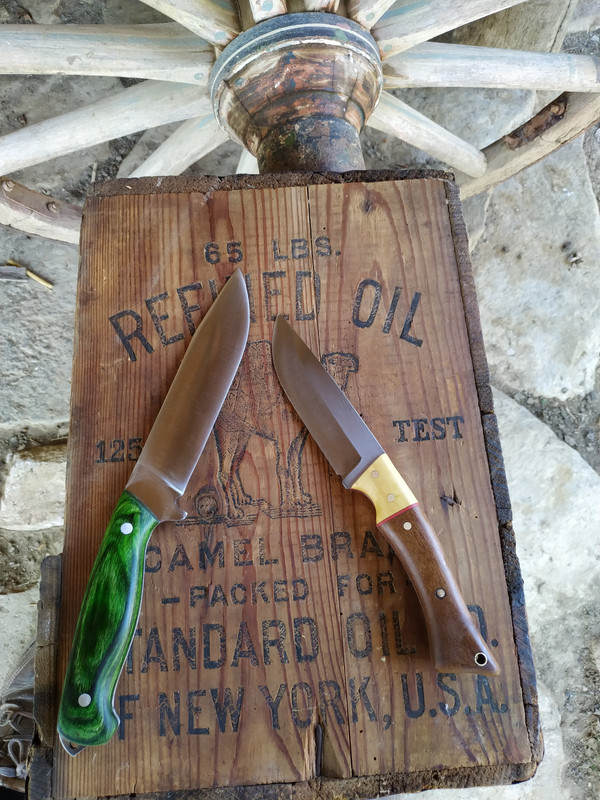

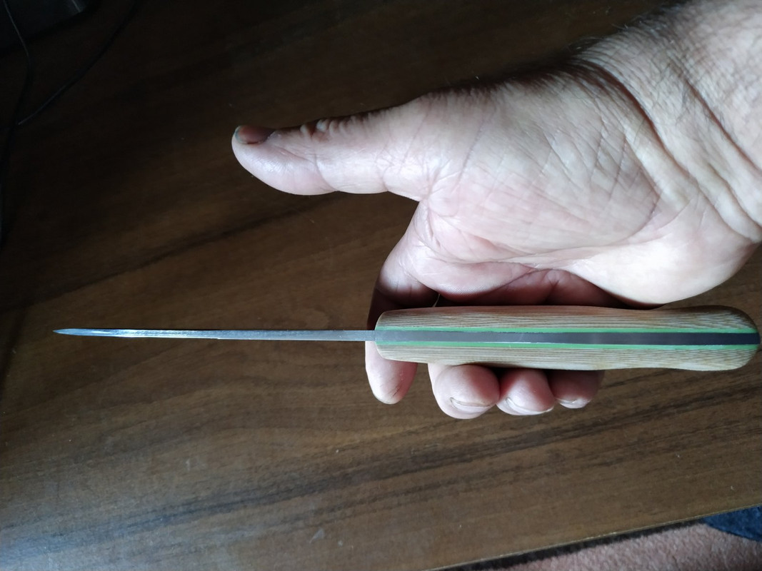

Два ножа по проект на Венцислав Иванов,ТО-Тинко и изработка от мен.
Първия със зелената дръжка-стомана 1.2379 с размери на острието 160х33х4.2мм с лек конвекс тънко сведено и дръжка Emerald green Dymondwood с два неръждаеми нита ф6мм.
Вторият със съставната дръжка-стомана О2 с размери на острието 115х30х4.2мм с плосък скос тънко сведен и дръжка чимшир/орех с червен разделител с четири бронзови нита ф4 и бронзова тръбичка ф6мм.Първия бронзов пин не се получи симетричен на втория по отношение на краищата на чимшира,защото имаше пукнатина в края и се наложи да го скъся малко.
Не са лоши. Опитай да разчупиш малко дръжката с подобряване на ергономията.

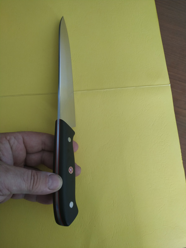

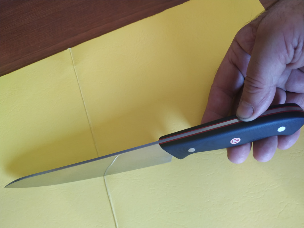

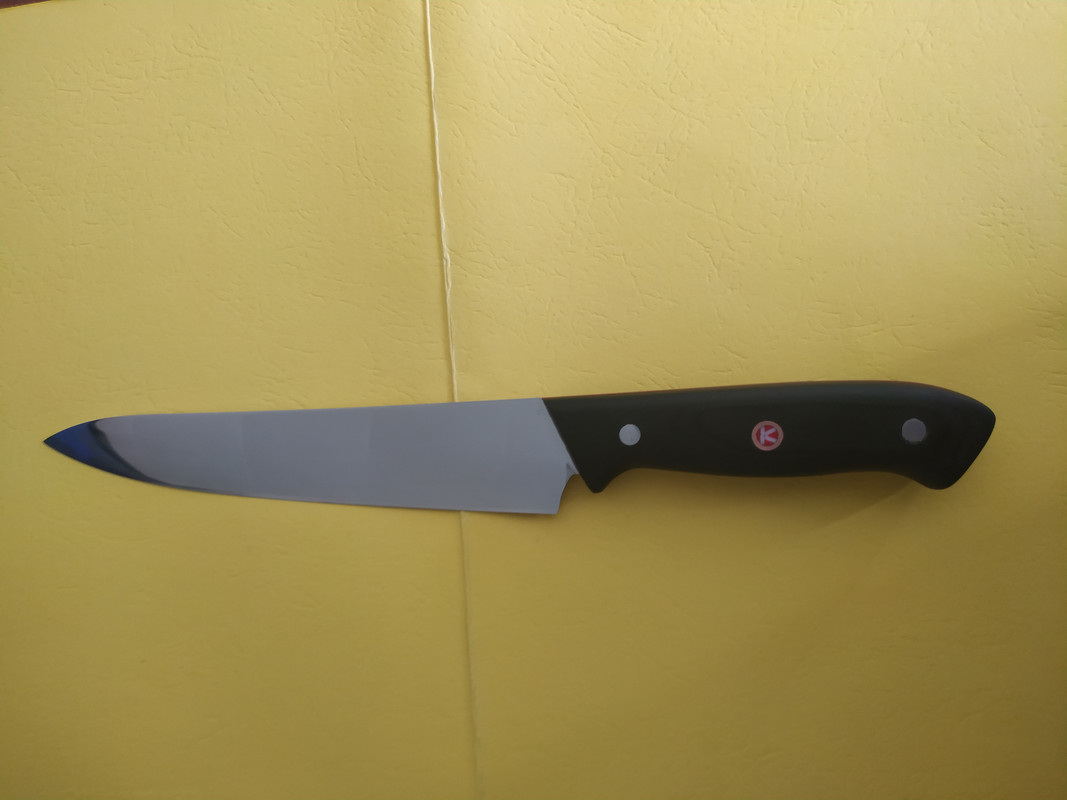

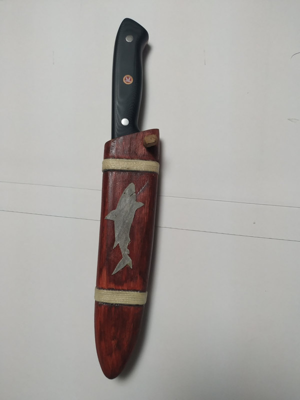

Нож от АЕB-L подарък за брат ми послучай кръгла годишнина. ТО-Тинко. Острието е с лек конвекс сведено до 0.2-0.3мм и минимален вторичен скос.
Данни за ножа:
Острие 180 х 35 х 3.2мм, Обща дължина 300мм, дръжка черни чирени с червени подложки от G10 с два неръждаеми щифта ф6 и пин изработен от медна тръбичка с инициала на собственика.
При изработване на пина не се съобразих,че буквата „К“ не е симетрична по вертикалата (като други букви А,Д,Ф,Л,М,Н и др) и при изгледа на ножа от ляво се чете „К“, но при изгледа от дясно е обърнато „К“.Може би при инициали с такива букви ще трябва пина да е с две огледални букви от двата му края, за да се чете еднакво от двете страни на ножа,макар че това ще усложни направата.
Данни за ножа:

Хубав нож ... ползвателен! Браво! Почти съм сигурен, че с Тинко сте се разбрали да го закали с крио. Предполагам, че брат ти мноооого години ще си го ползва и ще му се радва.
Благодаря за пожеланията, както се казва “от твоята уста в божийте уши“- дано го ползва дълги години и му се радва.

И на мен много ми харесва! Само не знам не е ли малко дебел за кухненски нож... И идеята с пина с буква много ме грабна. С какво го напълни вътре, че да изглежда така? И аз не бих се сетил за обърнатата визия от другата страна.
Поздравления за цялостното изпълнение!!!
Благодаря за оценката. Да,малко е дебел в сравнение с Японските ножове,които съм ползвал за прототип на острието (при тях дебелината варира от 2-2.5мм) ,но така е по-осигурен срещу изкривяване при закаляване и е по-масивен. Буквата в пина изработих от тефлон на лист с дебелина 1-1.5 мм,като крачетата на буквата К са от обща лентичка,която процепих, без да прорязвам до края и я разтворих като лястовичка. След това с няколко проби вкарах плътно буквата в тръбичката и залях с оцветена смола.

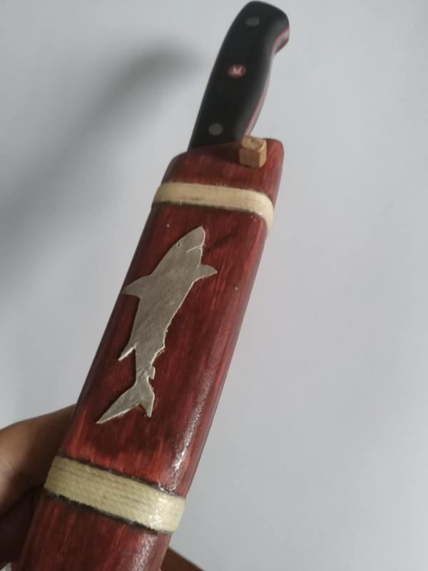

Тъй като ножа все още не е подарен, реших да го ъпдейтвам като му направя кания. Идеята е, да може да се държи на рафтове, в шкафове и дори в чекмеджета, без да има пряк контакт с други метални предмети. Канията е от меко дърво и се опитах да и придам състарен вид с оцветяването, освен това има апликация - акула от акулска кожа и застопоряващ острието пин.

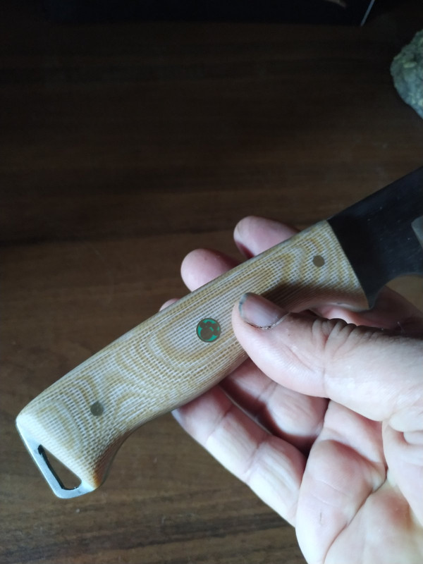

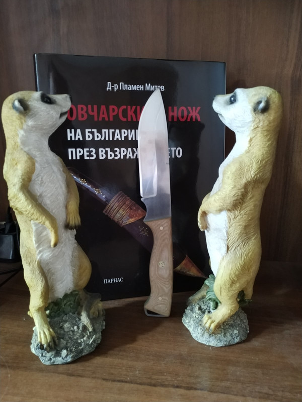

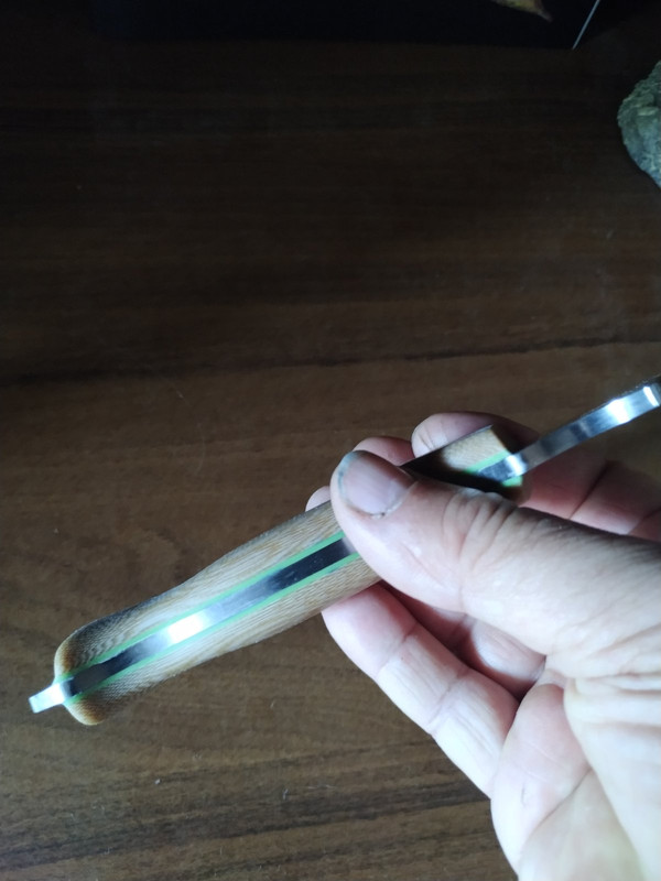

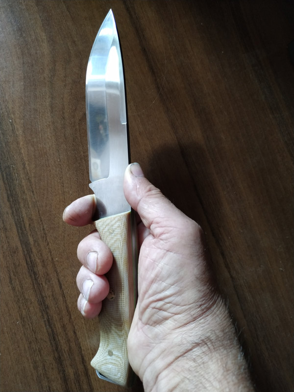

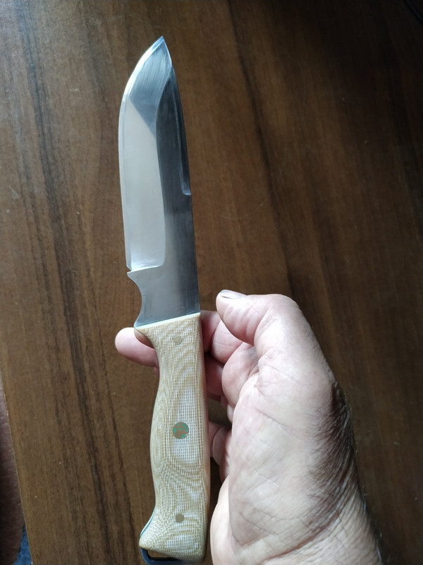

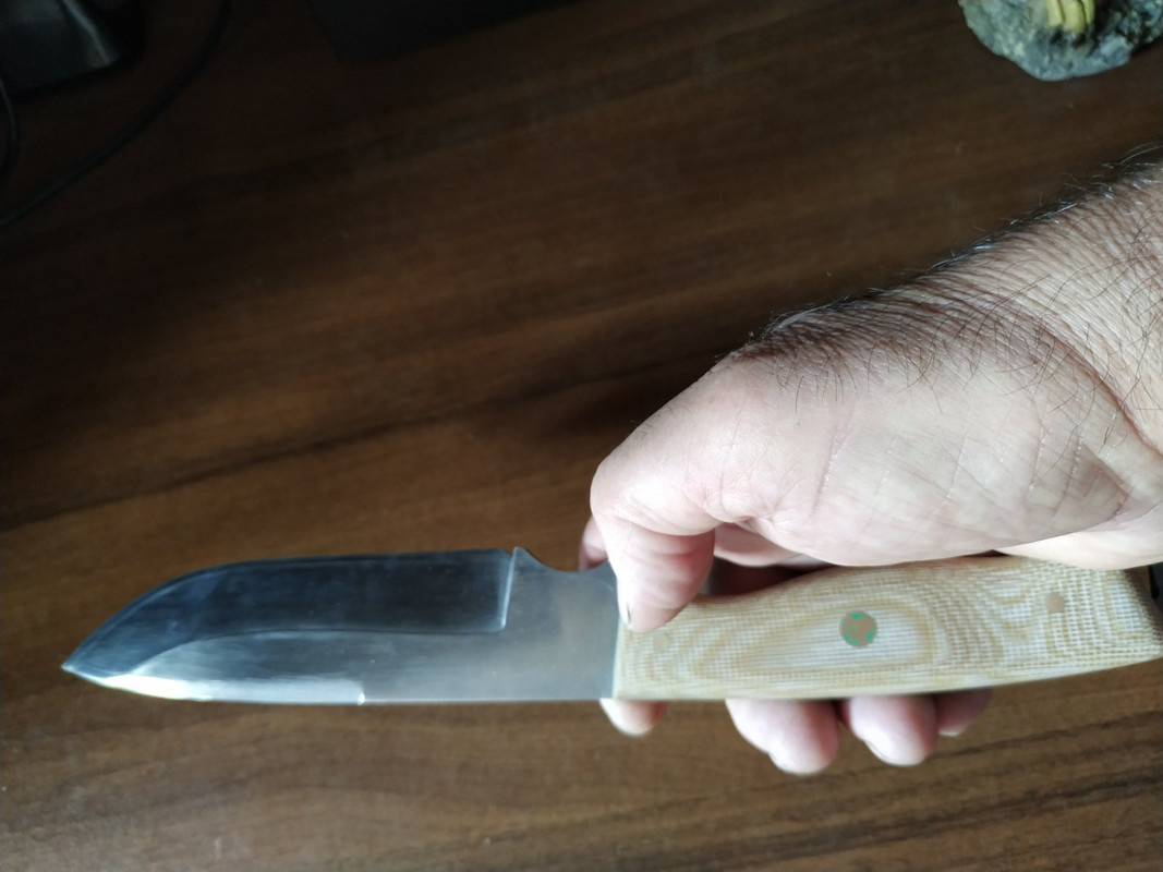

Ножа е изработен по проект на Венцислав Иванов и поръчка от клиент, който е фен на карбонката 80CrV2, от която беше и предния му нож. ТО –Тинко, а останалото от мен. Малко данни за ножа:
Обща дължина 295мм, острие 165мм-от които 140мм ефективно острие, ширина 40мм и дебелина 4.5мм. Основния скос е плосък, сведен до 0.3мм дебелина на режещия ръб и с вторичен скос висок 3.5мм. Ножа е масивен, стабилен, добре балансиран с два варианта за захват-преден и заден. Задния захват е за по-груба работа (за яко дялкане), а предния за по-финна. Дръжката е микарта с подложка G10 с два бронзови пина и един мозаечен пин. Опашката на ножа е с ухо за закачане на корда или нещо друго.

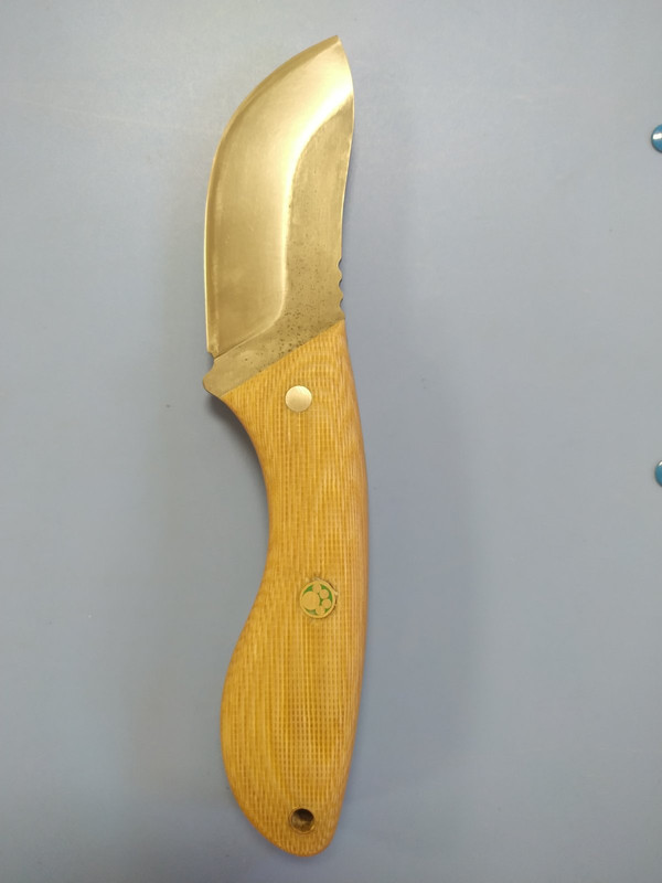

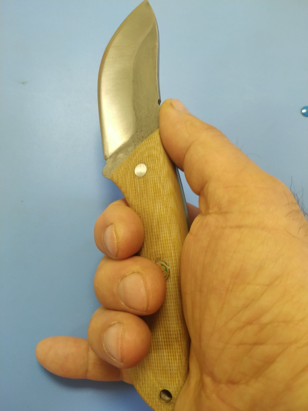

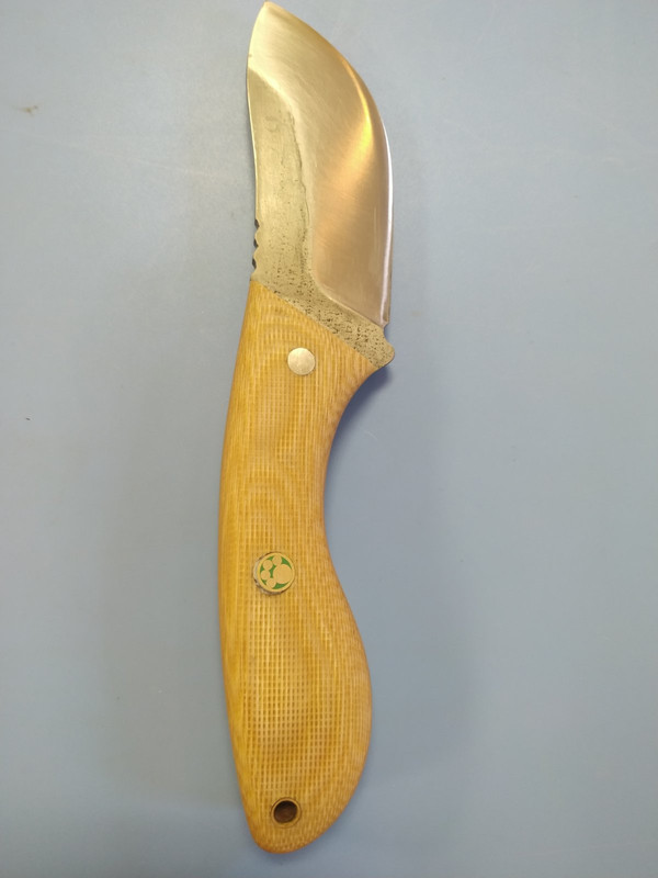

Спортно скинърче по познатата схема - проект Венцислав Иванов, ТО Тинко, изработка от мен.
Материал острие 1.2379
Острие 90 х 34 х 4мм
Обща дължина 195мм
Дръжка микарта с подложка Г10, пин неръждавейка, мозаечен пин и бронзова тръбичка за закачане. Острието е пасивирано, плоско скосено с лек конвекс пред режещия ръб.
