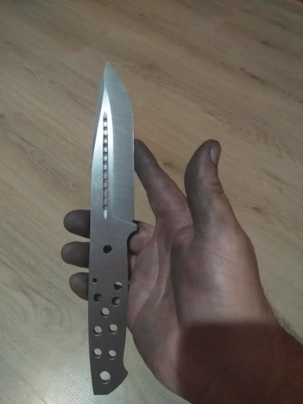

#36 Мнение от dikata1975 » 21 Дек 2019, 13:53
Със сменени чирени с надлъжен срез.Явно проблемът е бил в среза засега държи.
И още един покрай него .Стомана 1.2379 дръжка G10 нитове бронз.
Извинявам се за посредствените снимки

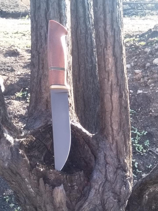

#39 Мнение от dikata1975 » 17 Сеп 2020, 16:18
Стомана N690co .ТО от Тинко 58-59HRC.Обща дължина 250мм ,дръжка 120мм неръждавейка и G10.Ширина на острието 31мм,дебелина 3,6мм.Опит да копирам този(с разрешението на майстора) https://www.facebook.com/permalink.php? ... 2070733339

#44 Мнение от dikata1975 » 20 Окт 2020, 22:13
Стомана1.2379.ТО от Тинко на 60-61HRC.
Обща дължина 273мм,на дръжката128мм
ширина на острието 31мм
дебелина 4мм ецнато в трихлорид
Дръжка Ироко,месинг и G10
