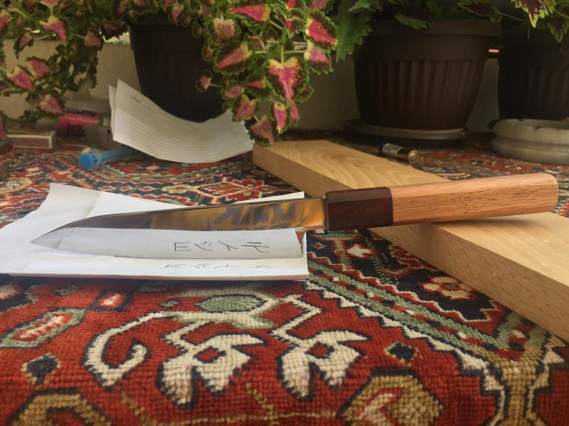

С някой от Вас се познавам с други не, но това не ми пречи да Ви представя едно кухненско ножче.
Japanese style "Petty"Knife(Utility) AEB-L 60 HRC. 150mm, Гард масарандуба и евкалипт, общо дръжка 115мм.( полирана дръжка с маслата на Тинко )
ТО на Иван-Vandi knives
Полирано острие, 0.2мм, дебелина на режещия ръб, вторичен скос , 12 градуса на страна. Дебелина гърба 2.5мм като се изтънява в посока на върха на острието.

Добре изглежда , отражението на този лист малко лъже окото до къде стига скоса. До горе ли е или до средата? И само от едната страна ли е скосено или от двете. Дай малко повече снимки *DRINK*

Това е класическо Пети, и от двете страни е скоса както е на снимката.
За съжаление нямам в момента повече снимки, замина по направление спешно :)
Но изнамерих още една, да се добие представа...

Ясно , мерси . А от къде намери такава тънка aeb-l стомана и след закалката ли я шлайфа.
