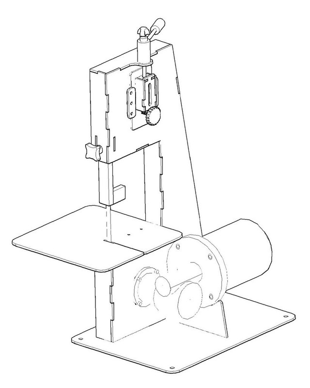

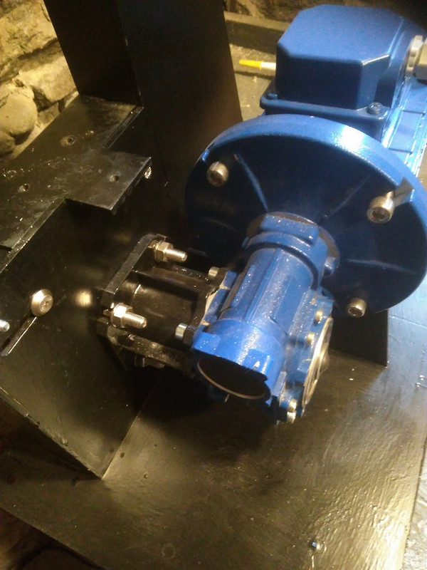

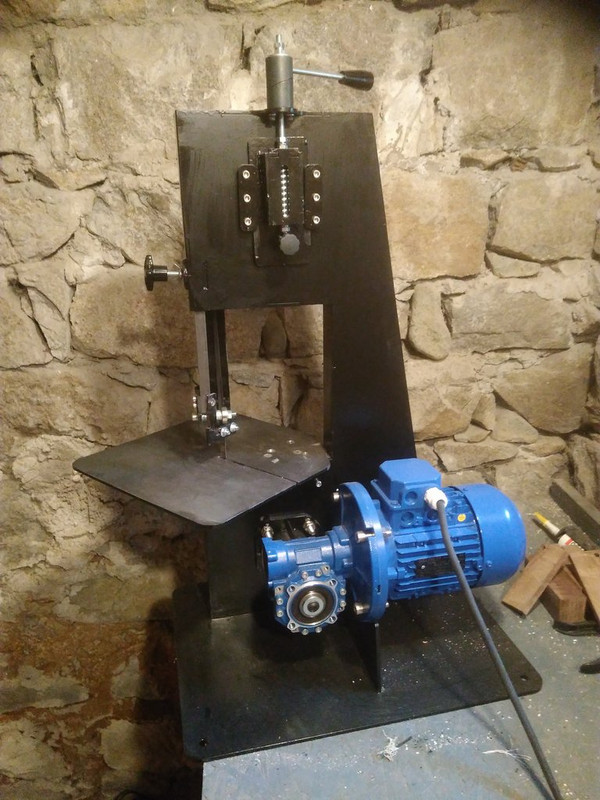

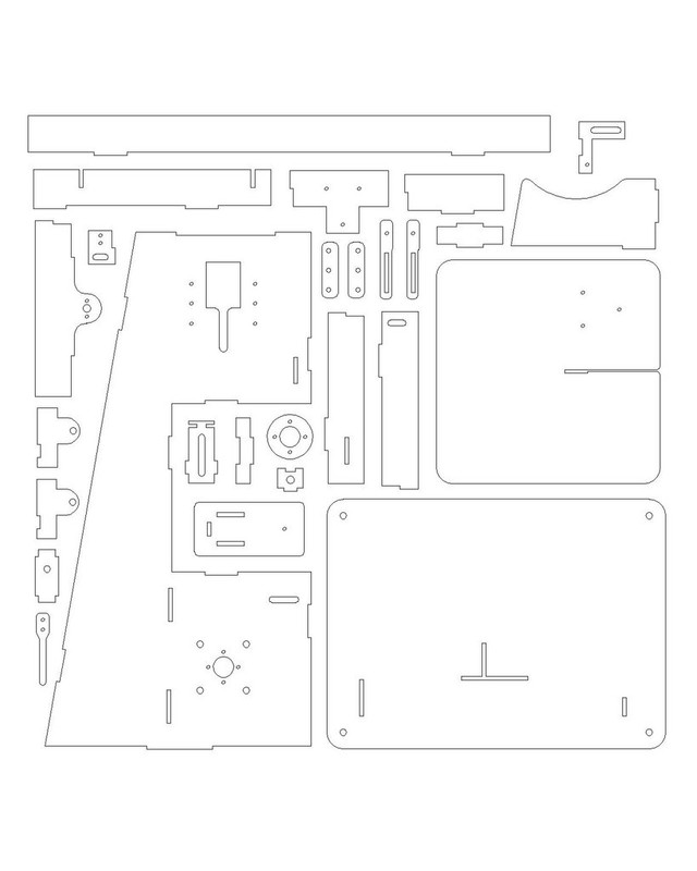

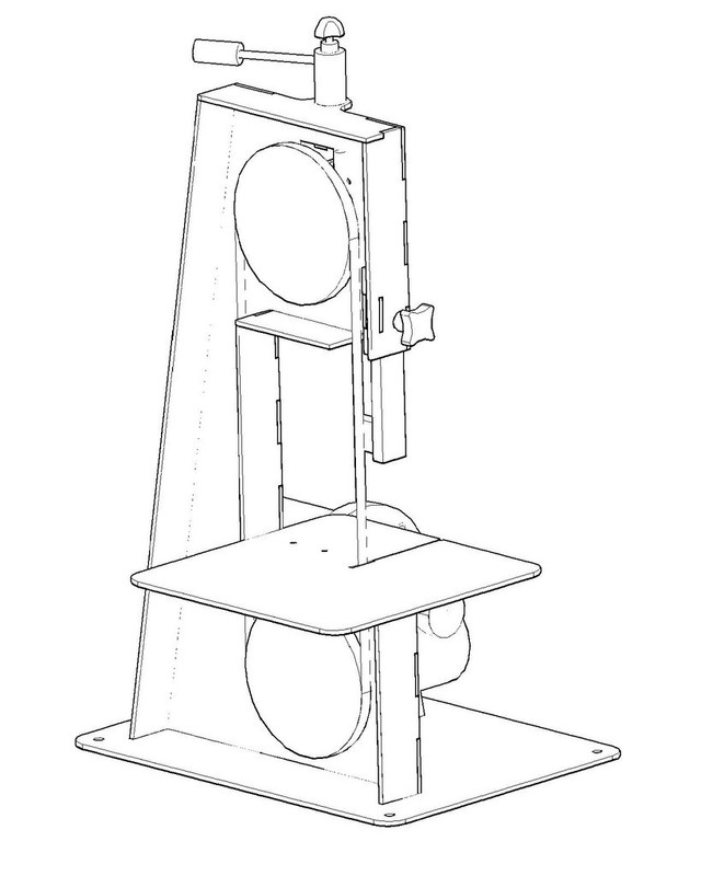

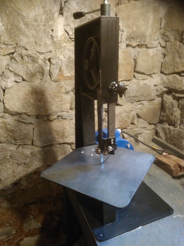

От много време му се каня и ей го на:
- скорост на лентата - 0-80 м/мин
- дължина на лентата - 1640 мм
- широчина на лентата - 13 мм
- мощност на двигателя - 0,55 kW
- захранване - 400 V

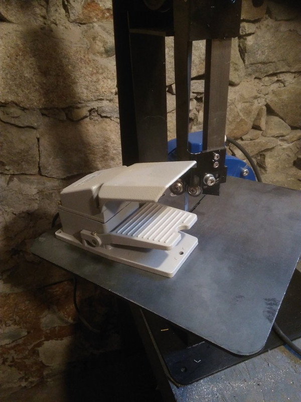

Всичко тръгна от редуктора, който ми попадна нов и на добра цена. Останалото беше лесно - детайлите са лазерно изрязани, колелата и механизмът за обтягане ги поръчах готови, осите ги изработи стругар, а сглобяването, заварките и останалите елементи са от мен. Даже за безопасност му добавих и педал.
.....ето и снимки.

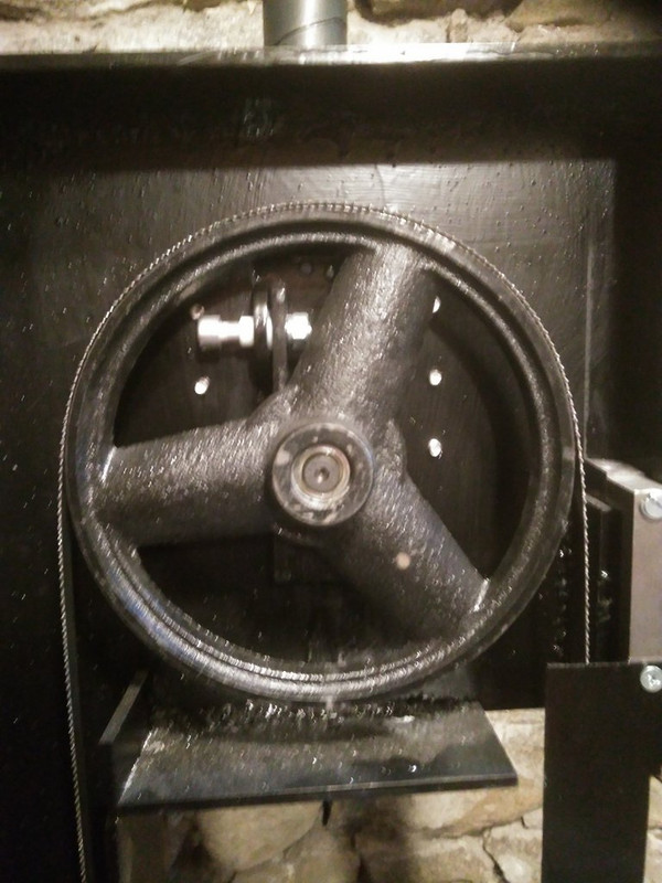

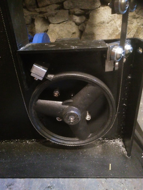

Що така си му изсукал лентата, нямаше ли да е подобре ако е права. При лентоотрезната е ясно, но за бандзинг не . То зависи и какво ще режеш.

Първоначално беше с права лента, но впоследствие се наложи да го преправя. Колелата са от лентоотрезна машина и лентата излизаше по време на работа при по-силен натиск върху детайла, а и колоната ме ограничаваше. Но сте прав - не е точно банциг, ще да е някакъв хибрид.

При малките лентоотрезни, тези с по малките колела. В повечето случаи се късат лентите от точно това усукване. Вече при по широките колела, имам на предвид с по голямо Фи. Тоя проблем почти го няма. За това ми е мисълта с усукването на лентата. Като стои права няма да има късане ,а ще се износва само. Но при теб ъгъла е доста по малък от колкото на лентоотрезна, та едва ли ще е от голямо значение.
Аз също ползвам една самоделка, но лентата е права. За сега съм и сложил лента с доста едри зъби и калам само на дърво, без да го мисля има ли пирони или не :D .Иначе за пробата съб рязъл към 6мм винкел.

Моята не е самоделка и е с колела около 200 мм. лентата държи поне 20 часа работа, по някога и доста повече но режа под натиск около 5-8 кг. ако натиска е по малък ще се удължи живота. Зависи и от лентите.

От голямо значение е правилното водене на лентата. При несъотвествия на осите или хлабини винаги ще има странични ефекти. Смених 2-3 модела и ми беше оръзнало да късам ленти. Особено в моделите с три водещи колела. Накрая купих този
и тези проблеми изчезнаха. Но при рязане на метал над 2,8 мм. моторчето се усеща че е слабо.

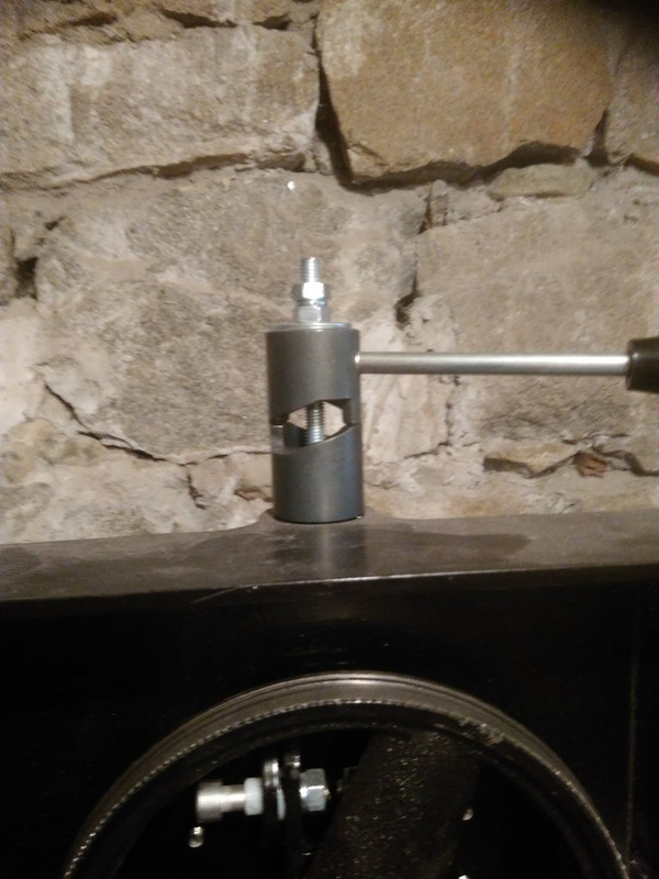

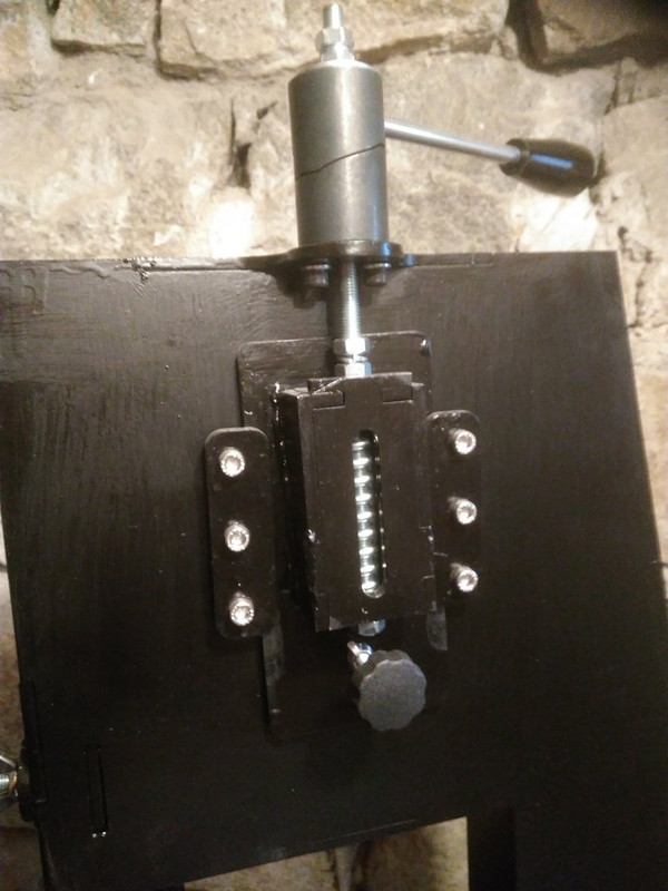

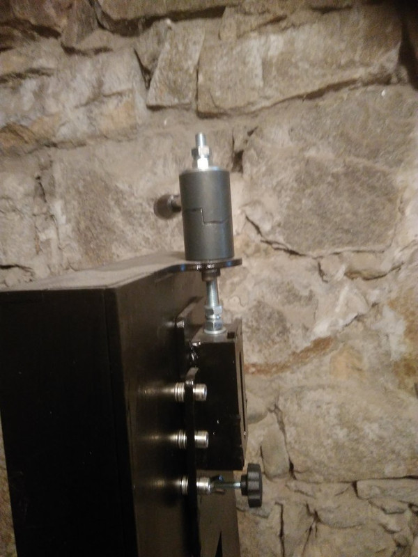

Как се обтяга лентата при вашите машини?
При мен е с пружина и би трябвало тя да обира излишните натоварванията. Колелата са 190 мм в диаметър и лента не съм късал, но да не предизвиквам съдбата. Максимум ми се е налагало да режа стомана с дебелина 25 мм, досега се справя без проблем.
