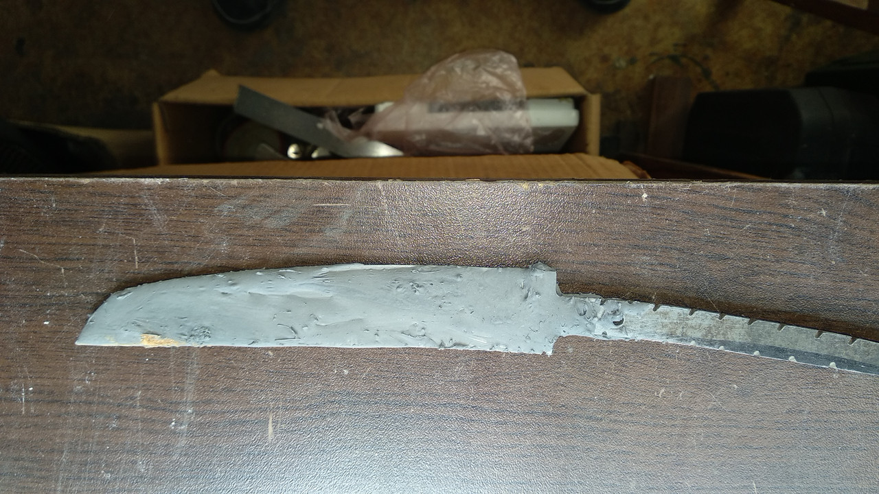

Пробвах. Снимки преди и след.
1. Използвах подобен материал на друга фирма (трябва да погледна производителя). Не е силикон а някаква смес за запълване на фуги. При изсъхване седи твърдо все едно на циментова основа.
2. По време на нагряването сместа не падна, но имам усещане че на места беше нанесена твърде тънко. Преди нанасяне заготовката беше изшкурена на грид 60.

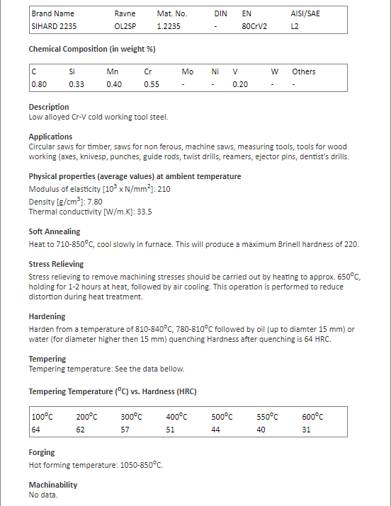

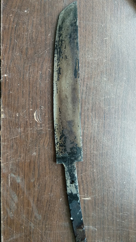

3. В момента пека ножа във фурната. Не зная дали и доколко се е закалил. Стоманата е 1.2235. При отвръщане на 275 гр би трябвало да стане някъде около 59 твърдост според спецификациите на марката. Дали е толкова божа работа.
По ръба на ножа цвета е матово сив, а навътре в острието кафенее. Дали е проблем и на какво се дължи не ми е ясно.

По скоро не успява да задере стъкло. Та може и да съм го прецакал. Интересно къде съм объркал.

2. Нагряваме пеща до 810 (по спецификациите на стоманата)

При отгряването все пак по стоманата се натрупа някакъв тънък слой окис и почерня изцяло.

По спецификация на стоманата отвръщане на 200 целзий води до 62 рокуел. Пуснах фурната предполагайки, че 275 (което принципно е малко ниско за пицата, която пекох непосредствено след ножа) ще стигне за стоманата за около 57-58 единици
Как определяме продължителността за отвръщане на стоманата?
