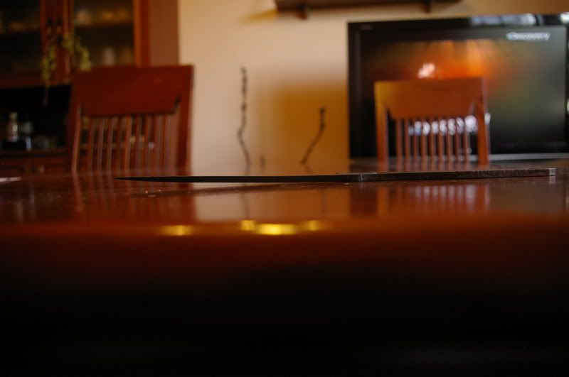

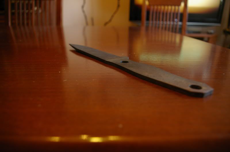

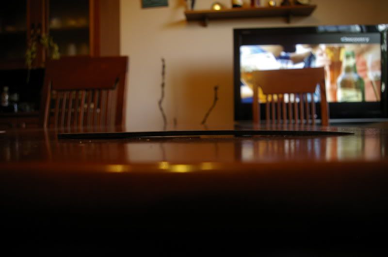

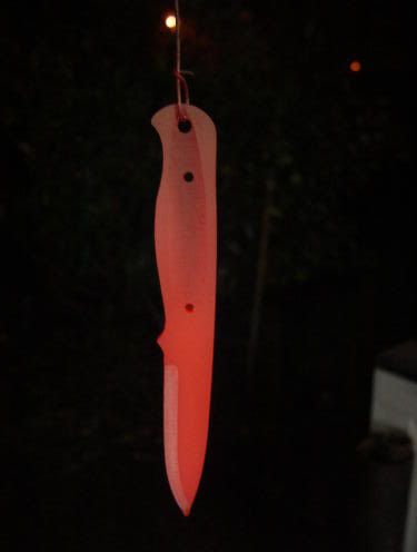

Ето какво имам предвид,когато става дума за изкривяване на острие при термообработка:
Красота,а!
Красота,а!

Боя се, че си объркал малко процедурата на каляването.
Загряваш пещта и при напълно загрята пещ 1050 гр. примерно, вкарваш вътре обмазаното дебело по гърба (с изсъхнала обмазка) острие. Температурата пада със стотина градуса. Изчакваш да се вдигне до хиляда и от там нататък броиш по минута на 1мм. от дебелината на острието. Ако е 5 мм. - пет минути. След това го вадиш и го гмуркаш в маслото вертикално по възможност. Мандахерцаш го около минута и е готово. Поне 5 мм от режещият ръб не се обмазват. Краткият престой в пещта, предотвратява прекомерното нарастване на зърното. Дядката може да ти го обясни по-научно и с подходящата терминология.

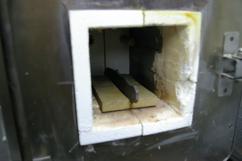

За много скромния ми опит, нямам изкривено острие. Загрявам на въглища, после на слънце, както някой обича да се изразява. Последните ми резултати при охлаждане на въздух не са по-лоши от най-добрите ми резултати при охлаждане в масло.
При нагряване, острието не е легнало, а с гърба надоло, за да мога да следя цвета на режещия ръб.
Мисля си, че изкривено острие при изваждане от пеща, може да се получи, ако острието е легнало. Забележи на коя страна е легнало /ако е така / острието и в коя посока е огъването.
Изкривяване би могло да се получи, ако острието се потапя в маслото под ъгъл, но съм сигурен, че тези подробностти са ти ясни.

Re: Изкривяване на острие при термообработка /ТО/
Ами изобщо не е полегнало острието,а точно както го описваш с режещата част нагоре.
А пък за ъгъла на потапяне в маслото може много да се спори щот един вика отвесно друг вика под наклон от 30 градуса и т.н.м.

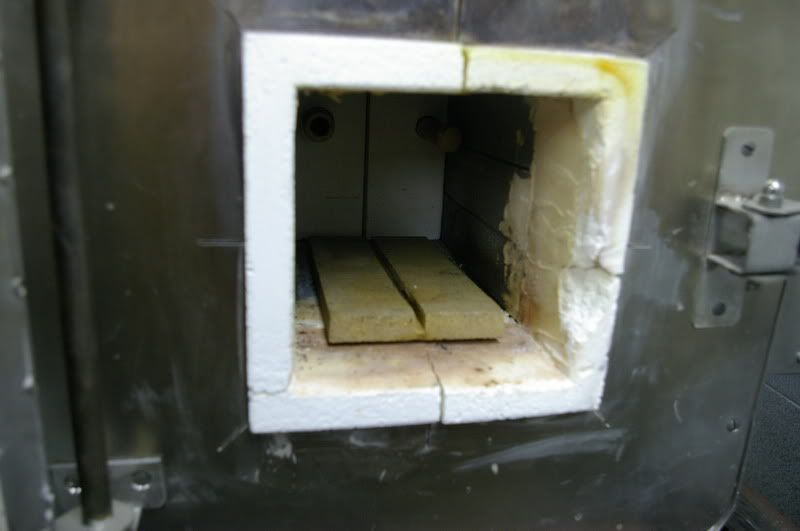

Хе-хе кривите може да ги продаваш като остриета за дясно и ляво ръки. Направи си стоика за остриетата в пеща.
Да бе да ,голям праз от стойката !
И кво ,ше стане по-добре кат' сложиш една керамика с 2-3 канала,да си крепиш ламарините!?

Реплика на ножа не Беър Грилс??
Браво бе,Ники!
Т'ва ми е едно тренировъчно,учебно острие останало от предишни напъни.
