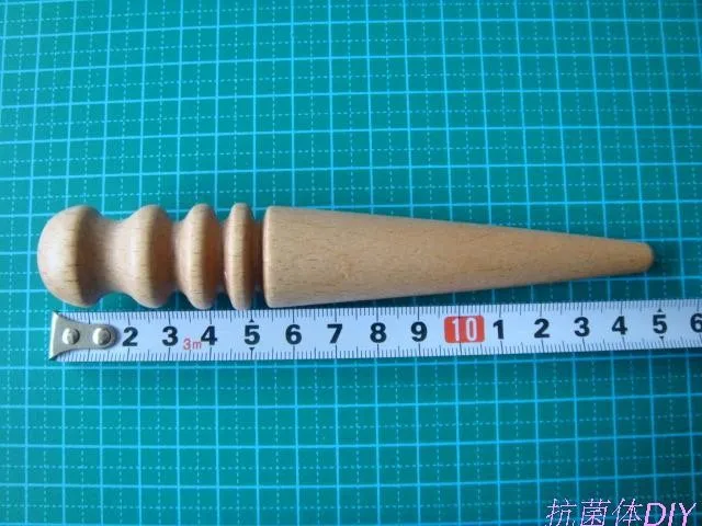

Това не е проблем. Просто леко намокряш кожата. След това ползваш плоската част на ето това инструментче
или пък този
Аз винаги минавам вътрешната част на кожата като правя кании. По този начин после като вкарваш и изкарваш ножа не пуска едни прашинки, които много дразнят. Ако не съм успял да обясня мога да ти направя видео, ама ще е по-отвечер.

Пак ще повторя, ако не си разбрал - показаната във видеото процедура я правиш на опаката част на кожата, като търкаш доста по-енергично и с натиск. В резултат ще получиш перфектно гладка и лъскава повърхност, ако кожата е качествена. Правил съм го и с само с вода, и с трагакантова гума (gum tragacanth).
Показаните от KirilVM инструменти са предимно за ръбове и сгъвки. Със стъклото става по-бързо и лесно, особено за големи повърхности. Освен това можеш да си го направиш и сам с какъвто размер искаш.
