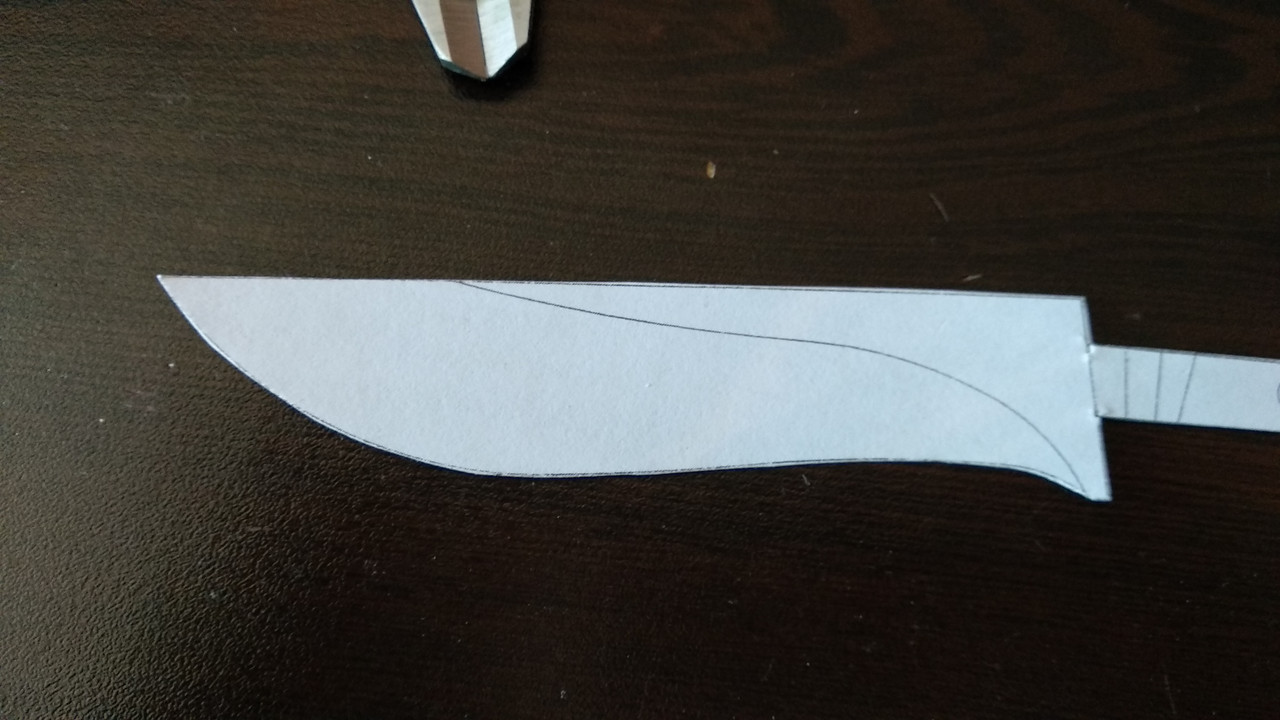

#41 Мнение от Venko_g » 28 Сеп 2018, 12:06
За да не пускам друга тема ще питам тук. Моля админите да преместят мнението ми ако считат, че не е за темата.
Та въпроса ми е - възможно ли е острие със скос, който не е паралелен на ръба. Колкото и да го оглеждам не мога да си представя ъгъла и начина за постигане на скоса.
Конкретно иде реч за това проектче дали е възможно
Наличните ми инструменти
- пили / стендче за ръчно изпълнение на скоса с почти фиксиран ъгъл :D
- ъглошлайф с дискове шкурка
- няма да се смеете :D - "лентов шлайф" райдер и шмиргелчето в "комплекта"
Благодаря предварително за съветите

#42 Мнение от vlastelin » 28 Сеп 2018, 12:30
Има тук един серсемин, дет' ги прави подобни ма тъй и не съм се интересувал как ги прави. Приличат на търкани с ъглошлайфа.

#44 Мнение от митко_990 » 28 Сеп 2018, 12:52
И аз ги правя със флекса и предполагам,че зависи от ъгъла на шлайфането за да получиш този скос,но със флекс рикасото винаги остава овално освен ако не го изправиш ръчно

#45 Мнение от Venko_g » 28 Сеп 2018, 12:55
Като гледам снимката май почнах да захапвам. Да видим дали ще се спогодим с флексчето и дали ще излезе нещо за хвалба накрая :D
